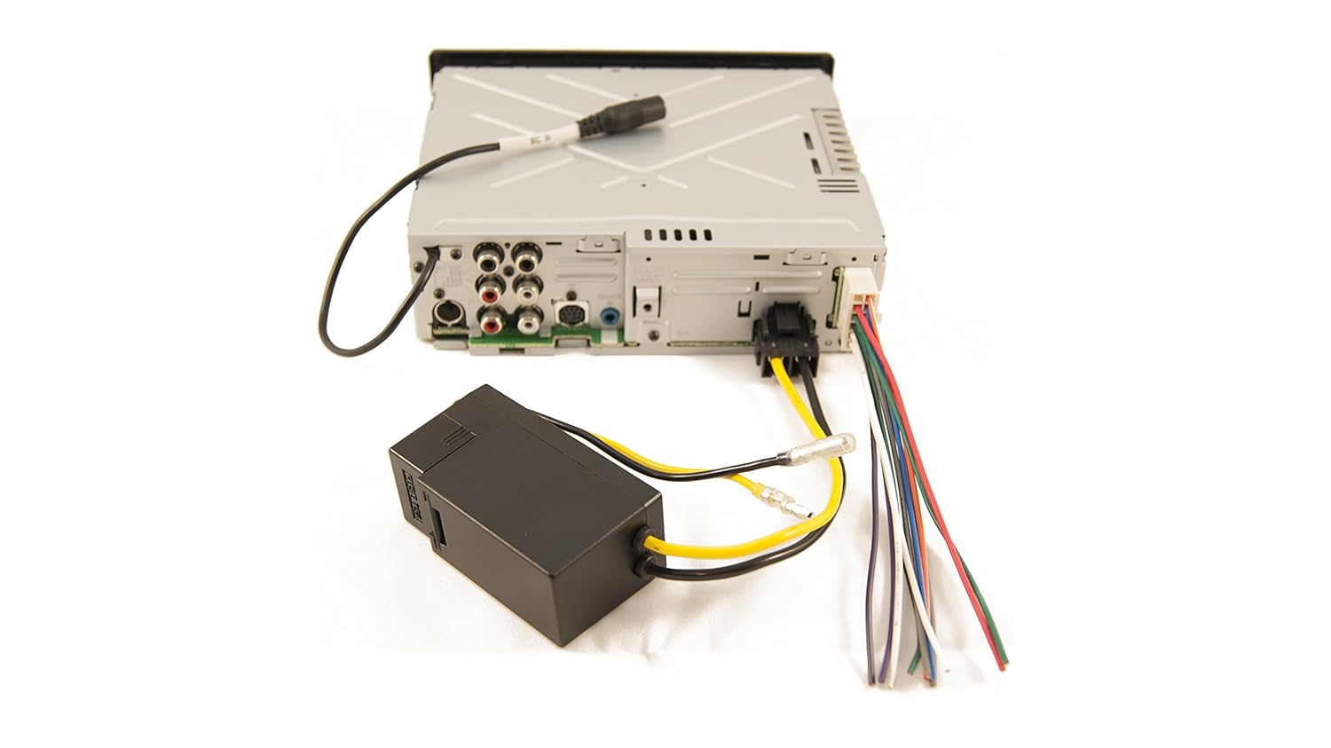

J'aimerais monter ces kits pour améliorer le son dans ma 207 SW. Mais je sais que le RD4 N2 M02 de série que j'ai actuellement ne sera d'aucune utilité.
Ma question est de savoir si on peut se passer d'un ampli (pour une question de budget) si on achète un auto-radio de ce calibre:
Sony MEX-XB100BT
Cette interface CAV-PEUGEOT-CTSPG013 est-elle suffisante pour le connecter? Le faisceau fourni par Sony est très particulier: Connectique du XB100BT :frown:
