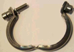

Messagepar diabolo » 16 Décembre 2013, 21:56
Si c'est le collier sur le tube métallique, il faut une pince spéciale pour l'enlever et le remettre. Toutefois, on peut l'enlever en glissant un tournevis sous le clip, quant à pouvoir le remettre en place sans la pince, c'est galère.
Ces colliers se rencontrent en taille plus petite sur les tuyaux de carburant.

Roh c'est bête, et c'est quoi le nom de ces colliers, et comme pince il faut quoi ? :(

Messagepar diabolo » 17 Décembre 2013, 16:03
Ça ressemble à ça les pinces pour colliers "Clip":
- http://www.prosoud.com/3705-pince-a-cli ... 93610.html
Dans ton cas il te faut une pince à becs pivotants pour avoir un accès latéral.

Messagepar deuxsansept » 17 Décembre 2013, 16:57
Merci ;)
Quelle galère pour un simple collier, il y a pas moyen de l'enlever façon barbare (tournevis plat, etc.) et lors du remontage mettre la version de ce collier mais en vissable (référence 16283J) ?

Messagepar diabolo » 17 Décembre 2013, 17:05
Je pense que ce collier peut faire l'affaire.
Les colliers Clip coûtent moins chers et offrent un gain de temps au constructeur.
