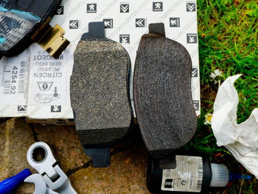

ces derniers mois j ai monté les plaquettes achetée en novembre
a l' arriere niquel
a l' avant je me suis planté de modèle visiblement , elles sont pas compatible meme si elles se montent., la surface de friction est trop petite, apparemment c'est pour partner .. du coup j ai remonté des trw que j' avais utilisé un an mais encore comme neuve
il y a pas de petites économies . j avais jamais eu les plaquettes avant aussi usées
et celles d' il y a 3 ans, finalement elles font bien l' affaire

a l' arriere niquel

Quand on lis ton sujet on pourrait penser que tu passes ton temps a changer tes plaquettes ou encore que tu bosses sur ton système de freinage
. elle t'en aura fait voir de ce coté là. Sinon concernant la taille surement des plaquettes pour 90cv qui ont les disques de diamètre inferieure. Pour les pneus je ne connais pas les tarifs pour ta taille de pneu, mais j'imagine que c'est un bon prix, d'autant plus que c'est toujours mieux d'avoir les 4 pneus identiques. En ce qui concerne les bridgestones été j'en avais été très satisfait, ayant testé la gamme potenza et turanza, j'imagine que ce soit la même chose pour la gamme ecopia, je peux te dire que le turanza était une gamme performante avec une bonne longévité j'avais testé les er30 et er300 dans cette gamme. Pour ma part ce sont les meilleures pneumatiques qui sont un poils derrière les michelin. Moi aussi je viens de m'occuper, j'ai fait l'entretien minimum, révision complète. J'achèterai surement des pneumatiques en fin d'année pour ma 207 afin de remplacer mes bridgestones 4 saisons que j'ai monté en 2021.

tu ne crois pas si bien dire regarde... quelle galère..
et ouai la différence avec ce que tu dis c'est que les plaquettes que j' ai acheté sont identique avec les miennes, seule la surface de friction est différente. sous entendu elle se monte et ont la meme forme que celles de 207. alors que les 90cv de 207 ont une forme en banane et sont plus fine facilement différentiable. bref je prendrai une photo
les pneus sont pas mal oui je me tate a contacter la personne pour lui acheter sa paire restante, ça m 'éviterai de passer des heures a chercher d 'ici 6 mois un an quand je devrai changer les firestones que j ai a l' arriere.

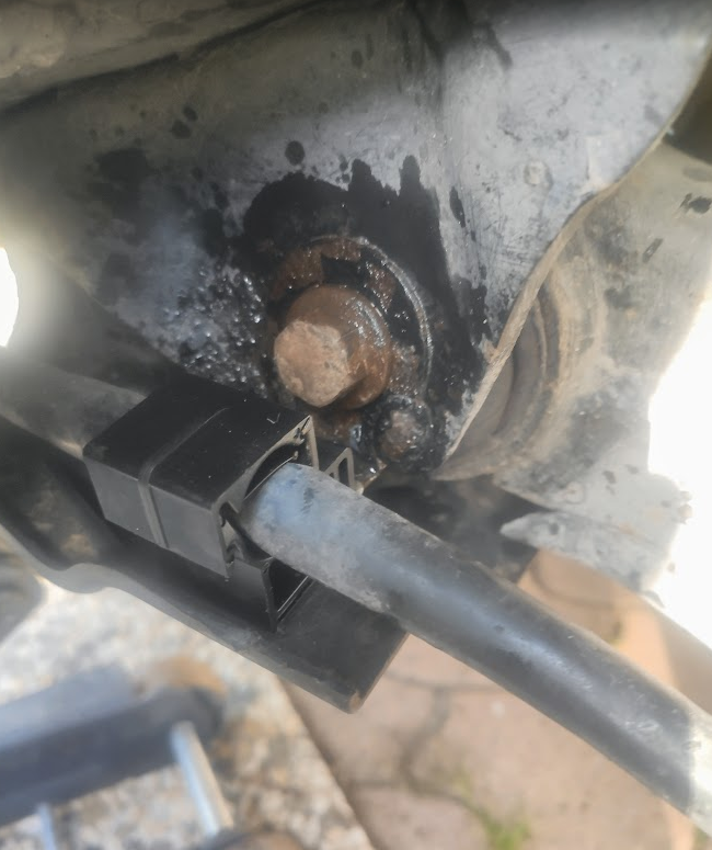

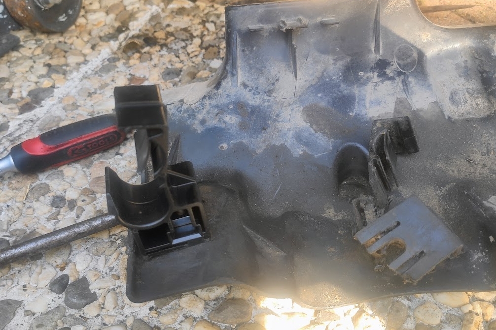

il y a peu j ai changé les agraphes passe cable car la cage a l intérieur du plastique est complètement rouillé et donc impossible à déposer . et juste derriere il y a la grosse vis qui tient le silent bloc du train arriere.
Je pense que celui de gauche à une faiblesse car sur route dégradée j ai des clong clong bizarre. moi j ai pas l' outil pour insérer ces silents blocs (articulation élastique du train arrière). je pourrai voir ça eventuellement
il faut pas se mentir je voudrais bien ne pas trop investir dedans .
